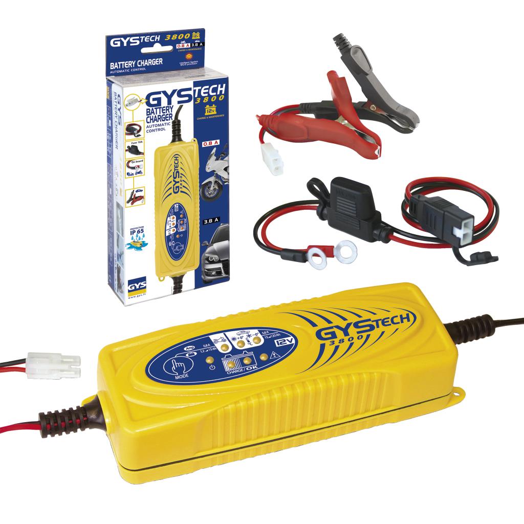

PostPosted: Fri 19 Aug 2016 - 22:39    Post subject: [Sujet general] Tout sur la batterie Reply with quote
Moi j'ai ce chargeur, à mon travail on utilise cette marque qui est professionnel.  Okay
http://www.gys.fr/prod-024939-8/Chargeurs_de_batterie/GYSTECH_3800/fr
