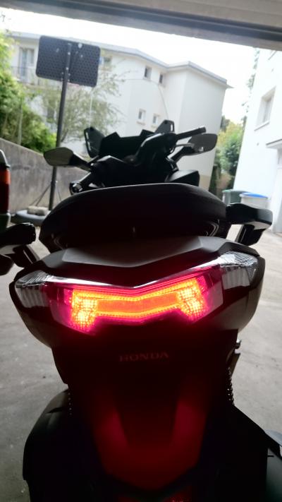

Yop,
j'ai un gros problème, mon feux stop reste toujours allumé même si je ne freine pas.
Je vais prendre rdv au garage rapidement pour régler le problème mais en attendant je dois continuer à rouler avec le forza pour aller bosser et je trouve ça dangereux pour moi et pour les autres.

contacteur de stop  défectueux , ctrl au niveau des poignet de frein en les titillant  Mr. Green   tu pourra déterminer celui qui est en cause
Pour info :
15340-MGS-D31    Coté droit pour stop uniquement.     27.16 euro
http://www.bike-parts.fr/pieces-honda-detail-74240-74240-NSS125DF-2015-F_5_…
35340-K40-F01       Cote gauche  stop et idling stop  2 commutateurs. 68.68 euro
http://www.bike-parts.fr/pieces-honda-detail-74240-74240-NSS125DF-2015-F_06…
PS : contrôle les vis de maintien des contacteurs et les écrous de poignet de frein .

Je vérifie assez souvent les vis des poignées de freins mais elles ne sont pas dévissées donc je vais l'emmené demain au garage, ils me prennent en urgence sans rdv car même eux trouve ça dangereux de rouler comme ça.
Je préfère les laisser gérer le truc, moi je n'y connais pas grand chose Neutral

Oui certainement le contacteur de stop défectueux. Tu peux voir à quoi ça ressemble Docteur Blaise l'avait démonté y a pas longtemps...

Avec un peu de retard (plus trop le temps de passer avec le taf  Sad ) mais ils ont changés une pièce qui déconnait et tout refonctionne impec depuis  Okay
