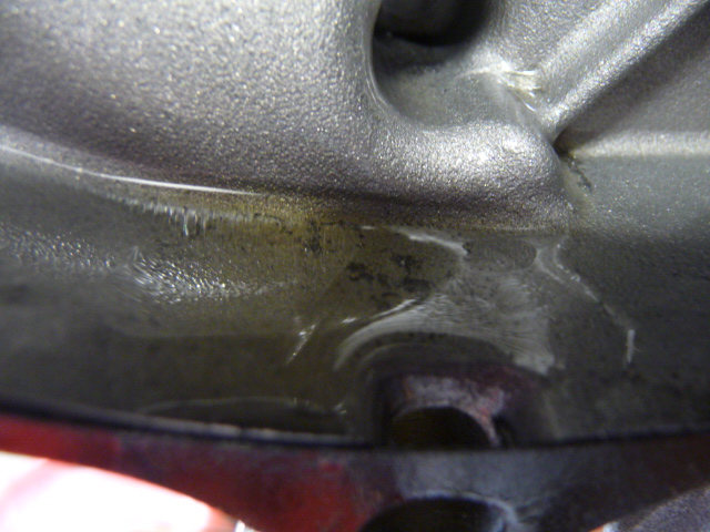

symptôme ( pas de voyant diagnostique )
moteur cale ( ralenti aléatoire a tenir légèrement accélérer pour ne pas caler )
remède . après plus de 8h00 de recherche et un mois d' immobilisation Shocked
***************réglage des soupapes*************
En panne  de nouveau avec les même problèmes /  en attente de traitement au 10/2015
défaut de fabrication de la culasse
*********************Remplacement culasse complète************* Okay

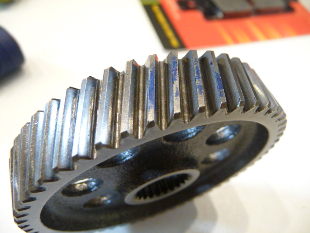

transmission qui siffle Shocked
remède (traité en garantie)
Boite a engrenages+roulement+engrenage a remplacer ( 09/2015) 8000kms

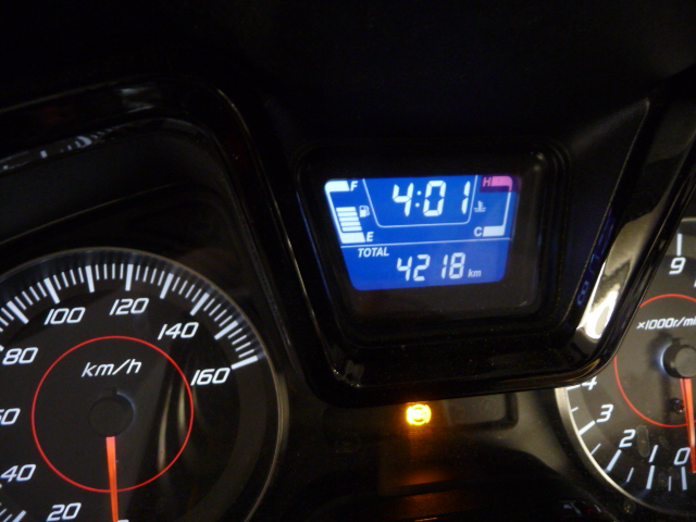

300 km puis a 600 km
chauffe moteur , débordement vase expansion
remède : remplacement du scooter en garantie (pas de retour sur la cause) certainement un joint de culasse défectueux Shocked

Bruit important transmission /sifflement
cause : destruction d'un roulement a billes
remède:
remplacement des roulements et engrenages marqués

Concernant le problème de surchauffe ! Mon nouveau scooter changé par ma concession se met à chauffer à son tour !
Ma concession à paris m’a dit que ćetait le joint de culasse ! Donc ça se confirme tout doucement’ ! Les problèmes de surchauffe moteur aléatoires sont sûrement dûes à un joint de culasse mal monté en usine.
Bref ! Ils vont me changer le joint de culasse
