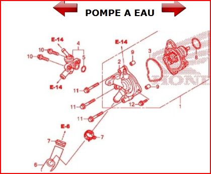

mise a part la possibilité du thermostat bloqué , il se pourrai aussi que la sonde de Température donne un valeur erroné , moi la premier chose que je ferai dans ce cas avant toute autre choses
c'est de débrancher la batterie attendre 5minutes minimum puis rebrancher la batterie.
implantation:
référence de la pièces a contrôler : CAPTEUR, TEMPÉRATURE EAU 37870-KRJ-901
n°11
Implantation :
n°4
référence calorsatat TARIF ; ENS. THERMOSTAT 9300-K35-V01 100.99 euro

Einstellung auseinander die Möglichkeit blockiert Thermostat , ist es auch in der Lage, die Temperatursonde gibt einen falschen Wert , mir erste, was ich in diesem Fall tun , bevor andere Dinge
ist , um die Batterie zu 5 Minuten warten Mindest und schließen Sie die Batterie trennen .
die Teile eines Referenz-Check : SENSOR , Wassertemperatur KRJ - 37870-901

bruno said that it could be also coming from the temp sensor who could given wrong value
bruno said open the battery circuit for 5 mn minimum then reconnect it and test again
