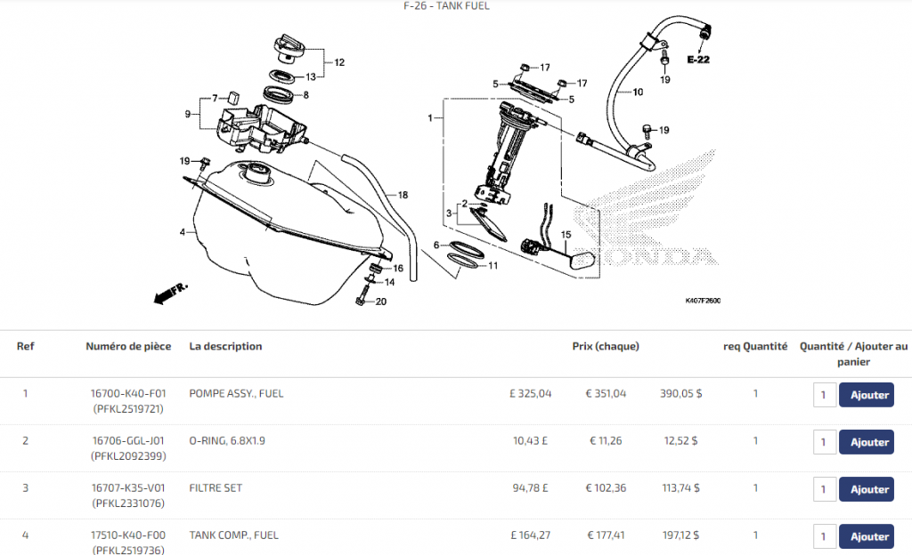

De part mon travail, je dois me rendre à mon travail quasiment tout les jours et je n'ai que mon scooter pour se faire, malheureusement j'ai un problème de filtre à essence (certainement saturé), quand j'ouvre la poignet des gaz à fond, ma bécane s'engorge, perte de puissance et broutage. J'ai mis du Wynn's dans mon essence mais tien n'y fait. Impossible de la mener chez mon concessionnaire (confinement) et j'ai donc décidé de changer moi même le filtre mais malgré les schémas de bike parts je n'arrive pas à situer le filtre à essence. Pourriez vous s'il vous plait me dire ou il se trouve, comment y accéder et me donner le modèle du filtre et si il y a d'autres pièces à changer (durite...)

La pompe étant immergée dans le réservoir (enfin je pense) ... le filtre a l'air attaché à la pompe.
https://www.lingshondaparts.com/partscatalog/catalog/listing/catalog/hondam…

Yep mais sur ce schéma rien ne ressemble à un filtre conventionnel comme ceux que je trouve sur les sites lorsque je tape filtre à essence pour honda forza 125  Sad

Le filtre a l'air d'être la pièce N°3 ... et c'est vrai que ça ne ressemble pas beaucoup à un filtre à essence.
