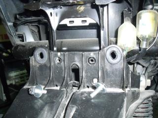

Ma bricole du jour : un attelage sur mon forza.

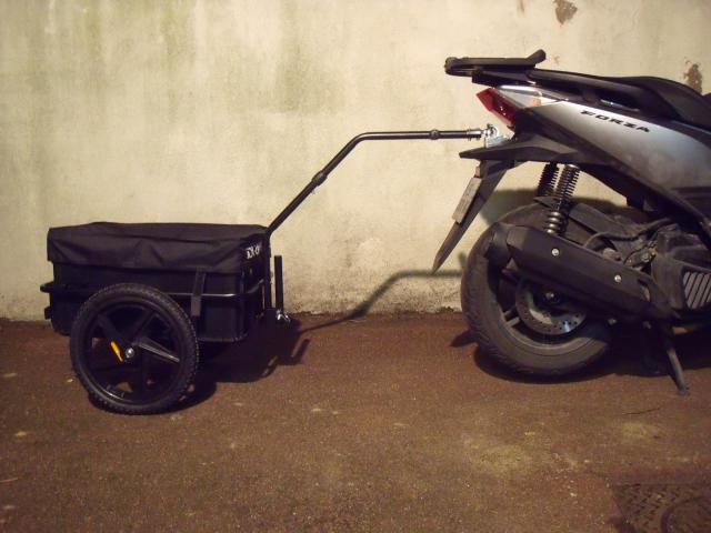

L'objectif est d'éviter l'achat d'une 2° voiture pour transport en ville d'objets encombrants mais légers. Solution : remorque de 10 kg avec une charge de 10 Kg à 50km/h.

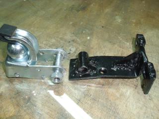

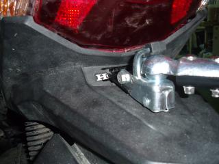

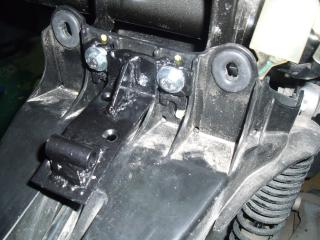

Acquisition d'une remorque pour vélo avec attelage boule à fixer sur tube de selle. Fabrication d'une pièce d'adaptation boulonnée au cadre à travers le support de plaque qui permet de fixer la boule. Pour démonter l'arrière voir le tutoriel sur le porte-plaque ermax. Quelques photos pour les détails techniques. Reste à mettre une pièce pour boucher le trou dans le garde boue.
Je ne répondrai pas aux remarques sur l'esthétique, la légalité et l'assurance.
edit 07/01/2019
peu d'effort sur l'attelage, la remorque est légère. le point d'ancrage sur le cadre n'est pas le plus solide mais les autres (support amortisseur, support haut des feux arrières, support topcase)  sont trop hauts ou demandent une transformation trop visible ou trop destructrice. L'attache est autonome et ne touche pas le plastique au dessus de la plaque minéralogique.
Le timon est long mais ça m'arrange, j'ai des objets longs à porter, ils déborderont sur l'avant de la remorque.
Essai de roulage ce soir à 50km/h, passe bien les ronds-points, ralentir sur les passages cloutés surélevés pour éviter les sauts de la remorque qui n'est pas amortie. Aucun effet induit sur la conduite.
photo de l'ensemble avec remorque telle que vendue (châssis soudé et caisse plastique de 70 litres)

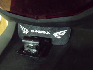

edit du 19/01/2019 ajout plaque de finition. Fait à l'imprimante 3D.
