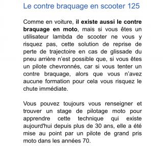

La question est simple ; utilisez vous le "contre braquage" pour tourner ou pour éviter un obstacle
L'utilisation est simple et qui se pratique beaucoup plus en moto, il s'agit en fait de ne pas se pencher pour tourner ou d'éviter...!
Je sais que certains connaissent la pratique du contre-braquage, mais je pense que beaucoup d'entre nous sur ce forum ne savent pas ce que c'est...
Le principe est d'appuyer sur votre poignée de droite ou de gauche pour faire incliner votre scooter sans que votre corps suive le mouvement, il suffit de gérer l'appui sur votre guidon pour donner plus ou moins d'angle d'inclinaison à votre monture !
Essayez par vous même et vous verrez que c'est plus pratique dans certaines situations
Voici une petite vidéo
https://www.youtube.com/watch?v=aNJOFITIT1M
Bonne route à tous et restez prudents

C’est un vieux sujet mais le contre-braquage est la seule technique à connaître. En moto-école c’est la seule enseignée car c’est la plus fiable, la plus précise et la moins fatigante. A consommer sans modération à partir de 30km/h (il faut que l’effet gyroscopique soit assez fort). Après quelques minutes de pratique ça devient un jeu.
Pour remettre le scoot en ligne il suffit d’arrêter de pousser le guidon et l’effet gyroscopique le ramène aussitôt en ligne. Si c’est après un évitement il faudra sans doute tirer sur le côté guidon côté opposé pour le ramener plus rapidement.
Après pour ce qui est de l’évitement, aura-t-on le bon réflexe au bon moment, je ne sais pas.
En tout cas si on ne l’a pas travaillé en moto-école je ne pense pas.
