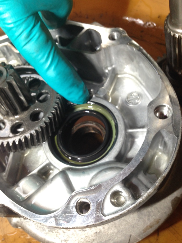

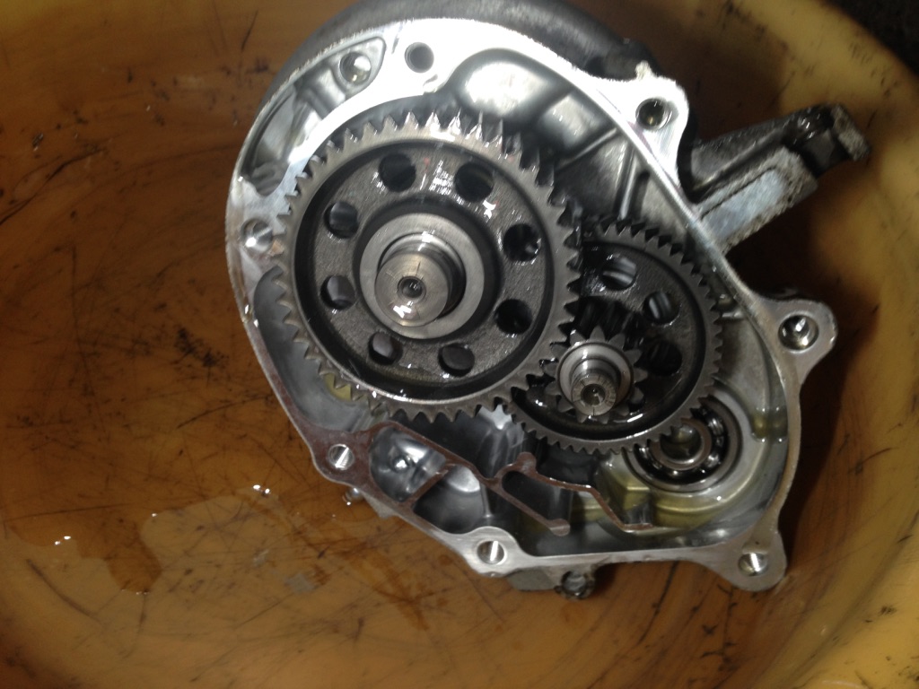

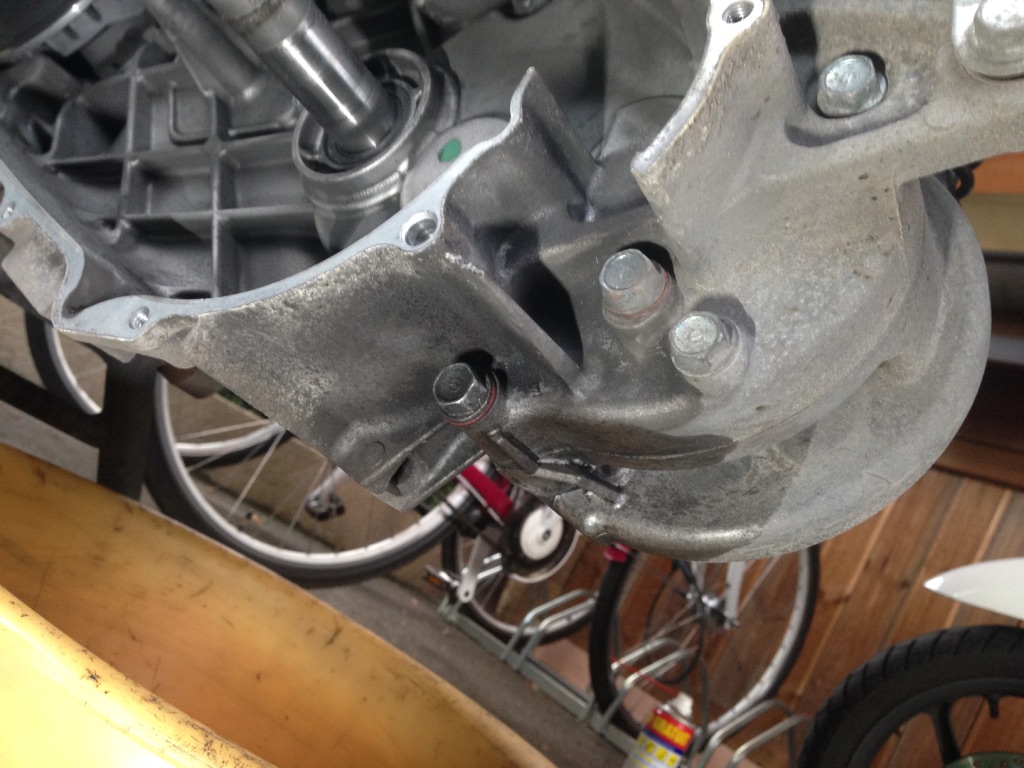

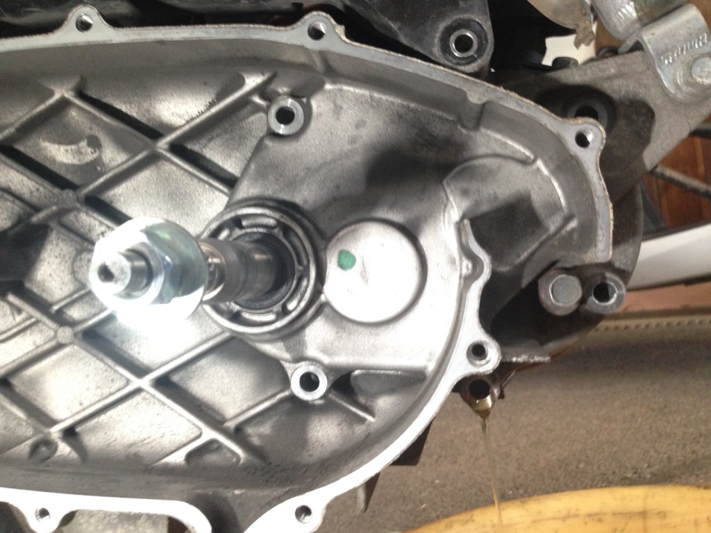

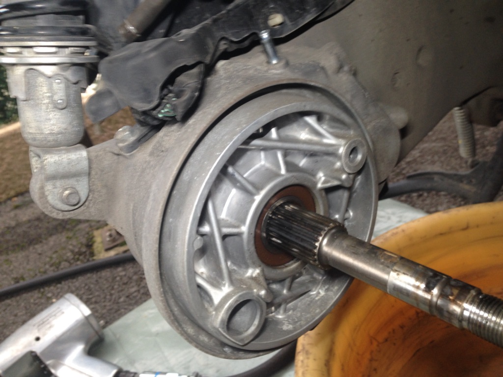

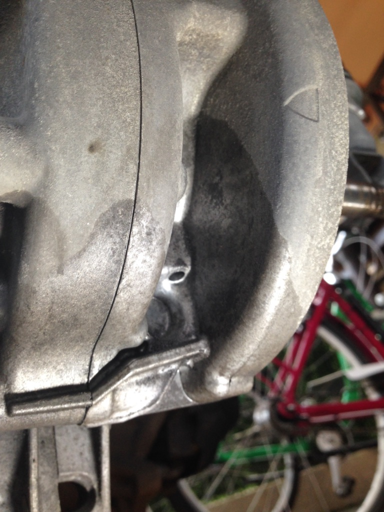

Pour ceux qui veulent voir l'intérieur du "réducteur" arrière (au cas où il y aurait une fuite)... PDT_vis
2 h de travail, dépose du vario, de l'échappement et de la roue arrière.
Quelques vis à enlever depuis le coté du vario et le 1/2 carter "tombe" tout seul (heureusement que j'avais mis un bac) Mr. Green
Remplacement du cimer et du joint 1/2 carter, remontage, niveau d'huile et le tour est joué!.

La fuite par le dessous...
Une autre vue...
Les vis à enlever coté vario.
Le 1/2 carter qui doit être déposé.
Le carter restant sur le scooter (le vario est au dos)
Le 1/2 carter déposé.
Le cimering coupable!!!
On remplace, on remonte le 1/2 carter et on rhabille le reste.
