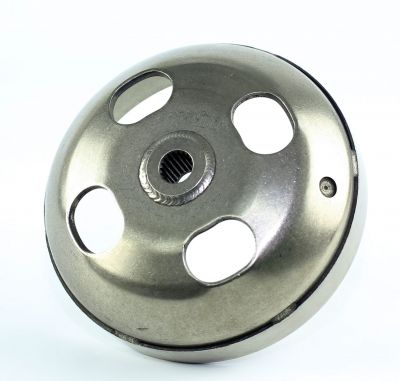

Salut, j'ai eu le même problème, cela vient de la partie embrayage qui chauffe et qui n'est pas assez refroidi.
Je l'ai compris au début de l'hiver car dès que les températures extérieur ont vraiment baisser, les à-coups avaient pratiquement disparu.
J'ai donc fait des recherches sur le net et apparemment c'est un problème récurent sur les scooters, qui est "aggravé" en faisant que des trajets en ville, car la partie embrayage travaille beaucoup plus.

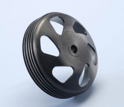

Pour résoudre ce soucis d'à-coups désagréable, j'ai changé la cloche d'embrayage par une cloche dite racing, car elle contient 2 trous de plus pour l'aération et sur la partie externe, il y' a des rainures pour mieux refroidir la piste ou les patins d'embrayage sont en contact.
Je te propose deux photos pour comprendre de quoi il en retourne.
Celle d'origine:
Celle avec un meilleur refroidissement:
NB: J'ai aussi un vario Malossi et je fait pas mal de ville. Et il faut compter moins de 100€ pour une cloche comme celle la.
