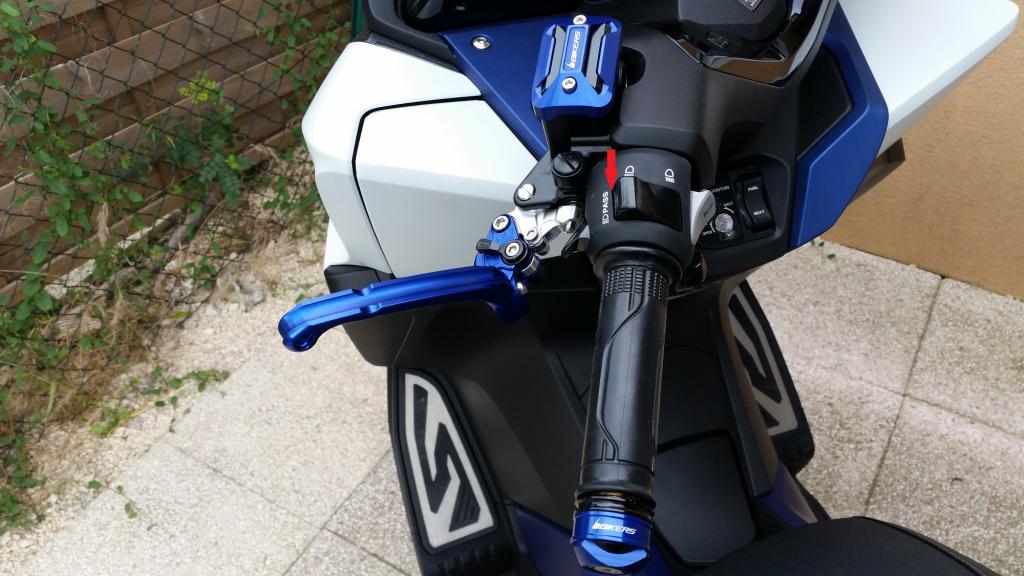

Pour compléter un peu ce sujet d'humidité je peux aussi rajouter que l'humidité ou le manque de manipulation provoque aussi des dysfonctionnements du phare.
Pour être plus précis les boutons appel de phare et le sélecteur phare / croisement fonctionnent mal quand j'appuie dessus.
Au début ça ne marche pas ou une fois sur 5 puis à force de manipuler pendant le trajet le dysfonctionnement disparaît.
Il réapparaît quand je n'utilise plus ces boutons d'un moment. Est ce l'humidité ? Ou autre chose ? J'en parlerais pour la révision des 12 000km ou je démonterai pour voir l'état des contacts électriques.

Effectivement pour ton histoire de bouton, ca doit venir d'un problème d’étanchéité, et le fait que le bouton ne soit pas actionné pendant un moment, une légère oxydation se forme en surface des contacteurs, et qui part dès que les boutons rentre à nouveau en contact plusieurs fois.

Pour tes boutons des appels de phares ,il faut peut étre mettre de la bombe contact ou du wd40

+1 un léger film gras évitera la formation d'oxyde.
A voir aussi si il n'y a pas une sorte de jointure sur le bloc boutons qui serait foutu...
PostPosted: Mon 17 Oct 2016 - 19:22    Post subject: Sujet général : Problèmes avec l'humidité...l'eau... Reply with quote
Je vais changer le titre j'allais te le proposer aussi   Okay
J'ai du WD40 ou même mieux une bombe diélectrique qui laisse une couche protectrice (au travail) mais à faire hors tension bien évidemment même s'il existe des produits qui peuvent être pulvérisés sous tension, je préfère le faire sans.
Je crois que c'était Blaise qui avait eu un soucis similaire au mien et ils lui ont changé le bloc contact complet en concession.
J'ai l'impression que l'eau s'infiltre par là... (flèche rouge)

En attendant le changement du bloc, un un petit coup de bombe diélectrique fera le job.

Ces défauts de contact des commodo sont commun a tous les scooter.  Les commodo ne sont pas étanches.
IL faut aussi graisser les cocottes et les prise de câbles d' accélérateur pour limiter l'usure.
IL EST IMPÉRATIF AU MOMENT DES RÉVISIONS DE LES TRAITER AVEC DES PRODUITS ADAPTER DE CONTACT OU WD40 ...UN MUST.
   ****** ceci n'est pas un defaut de conception ou un vice caché*****  seul les micro contact sont étanches...
une faible utilisation des contact de plein phare et le responsable de salissures qui s'acculent sur ce contact , n’hésitez pas a le faire fonctionner même
quant le scooter est arrêté pour qu'il s' auto-nettoie.
