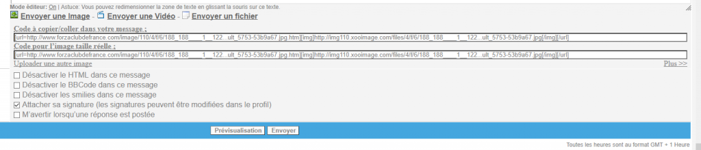

Bonsoir, ma photo s envois mais ne s'affiche pas je vais retenter
Messages: 1 134
Point(s): 1 139
MessagePosté le: Dim 7 Jan 2018 - 07:33    Sujet du message: vide poche de la forza 125 edition 2017 Répondre en citant
Salut
 Quand tu fais envoyer,il te faut,après , copier coller le 2ème lien et envoyer.  Okay
